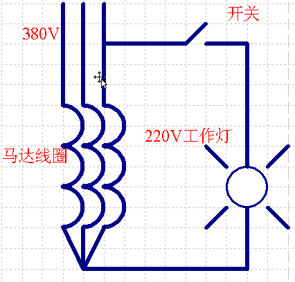

我公司刚买一台自动车床的磨刀机,有一个工作灯,它直接从马达的尾端引出一条线做零线这样做安全吗?图片如下。

不安全,这样容易烧毁工作灯
指示灯应该独立接地,保持电机地线和指示地线之间有大地电阻,保证工作安全

你可以要求他安装行灯变压器!

楼主画的图,挺新鲜的,有创意!反正我是没有想到用这种方法来接线。我的想法是:如果想节省投资,可以在380V上串联两个相同瓦树的灯泡,但是,一般床子上的照明是用36V的安全电压来供电的

这也叫创意???这叫瞎搞!!!那设计的仁兄一定是开灯泡厂的.

原理上是没有问题的,但在安全性方面那可不行啦,因为工作灯是应该用安全电压的。
