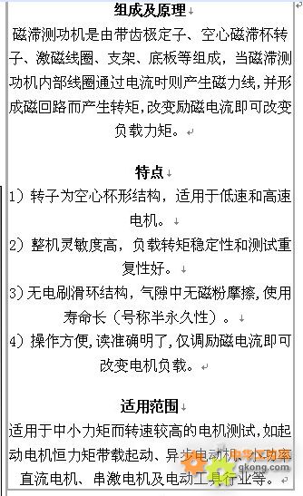

发表于:2009/8/5 21:17:23
磁滞测功机是由带齿极定子、空心磁滞杯转子、激磁线圈、底板等组成,当磁滞测功机内部线圈通过电流时则产生磁力线,并形成磁回路而产生转矩,改变激磁电流即可改变测功机滞动转矩从而达到控制负载转矩的目的完成对负载特性的测试.

发表于:2011/3/18 17:22:28
目前国内通用的大部分是磁粉类型的测功机,但是从性能上来说!从磁粉和磁滞的使用技术上来说!磁滞的优于磁粉技术!因为首先从原理上讲,磁粉的采用的是灌装磁粉,通电后,磁粉产生硬化(硬化程度取决于电磁场的强度),然后和转动轴产生摩擦,从而产生扭矩;磁滞采用的是一种特殊的含稀土原材料的金属材质转子,通电后,磁滞转子在制动器内部的电磁场中,运动,从而产生扭矩!属于非摩擦式!
两者缺点:磁粉制动器由于是填充磁粉,使用寿命取决于磁粉寿命,根据目前国际质量标准,一般的磁粉寿命在1~2年左右,好一点的磁粉最高也只有三年寿命!另外由于磁粉制动器是摩擦产生阻尼,不通电情况下的扭矩就已经达到满负荷扭矩的二分之一!所以磁粉测功机的使用场合控制在一定扭矩单位内,不适合于线性调节!
         磁滞制动器由于非摩擦式,磁滞转子是金属材质,其寿命长短取决于内部轴承!一般的进口轴承,比如NSK,美醅亚等都可以连续工作5~6年左右,但是由于是非摩擦技术,所以要获得大扭矩,转子在磁场中的接触面积必须足够大,所以相对于磁粉制动器,磁滞制动器的体积会比磁粉的稍大!采用磁滞测功机,由于其非摩擦的特性,你最小扭矩可以做到极致的小!适用于超大范围的线性扭矩测量,调节,响应速度极快,可以从0~到最大额定扭矩调节测量!
