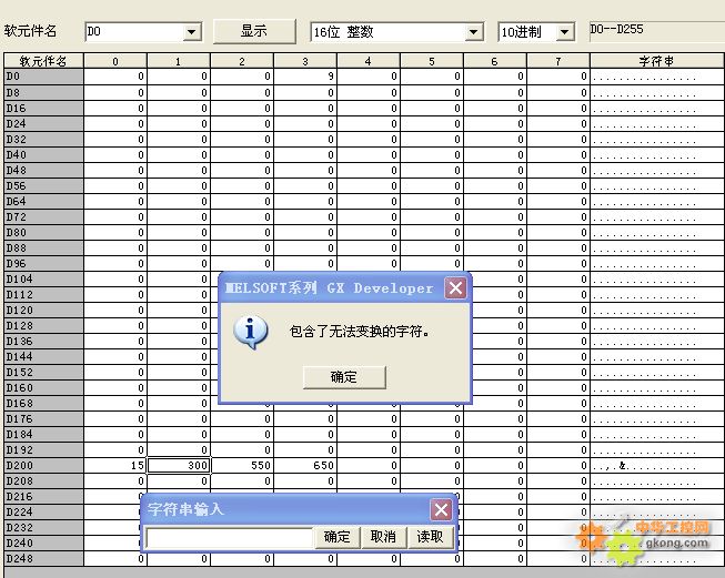

D201-D203里的数据是什么意思?希望指教!

就是你当时从Plc里面读出来的数据呀

谢谢!不过我是问数据的意思,D201里存储的是K300?
D200-D203里的数据都是通过触摸屏写入的,是不是可能带小数点

可以
你现在设置的是16位整数
所以现在只能显示整数

16位整数与字符串之间是如何转换的?

这个是要查表的,好像在Fx系列的编程手册上有

触摸屏可以输整数也可以输入小数,关键要看你是怎样设置的

那么这些小数写入到PLC的数据寄存器中又是如何存储的?还有那个手册上没有的

呵呵;如果不是浮点数,那么PLC内的都是整数;
你在触摸屏上的设的只是显示一位小数点,比如设的是12.3;实际上PLC内部还是K123;
