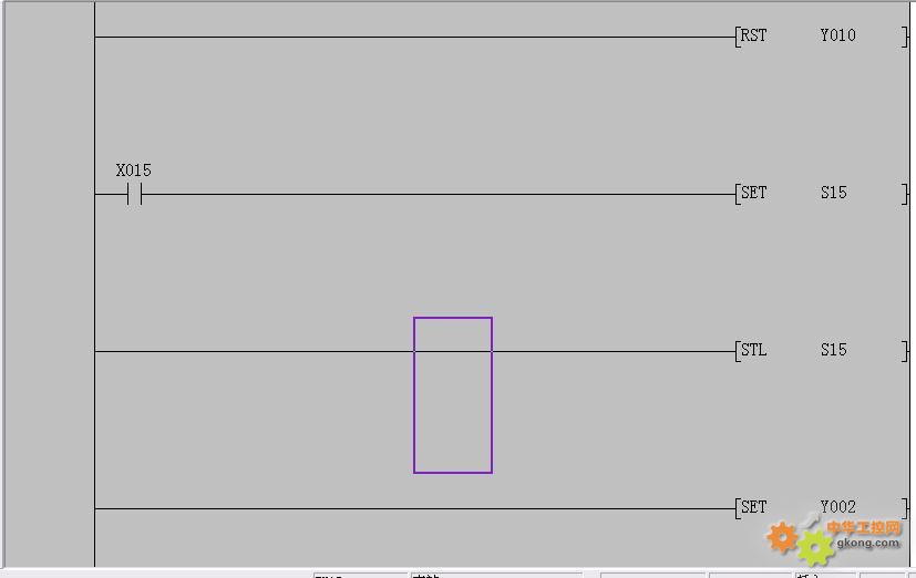

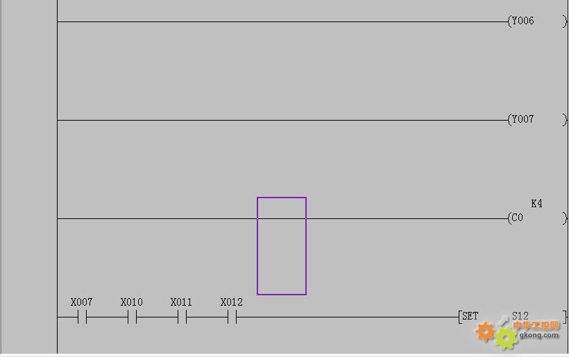

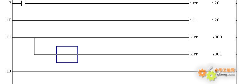

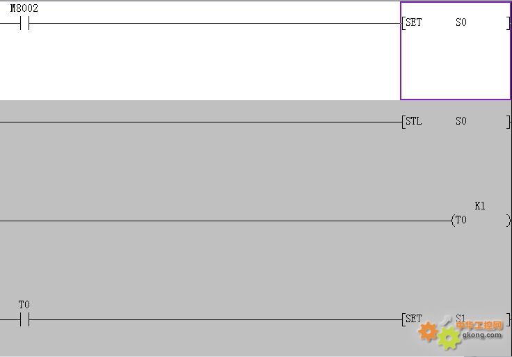

大概就是这样的程序,怎么不能转换啊,STL 指令输入还有什么注意点吗

这图形要怎么修整呢,软件真麻烦,还没手编好用

看不完整,把图缩小些截图贴上来

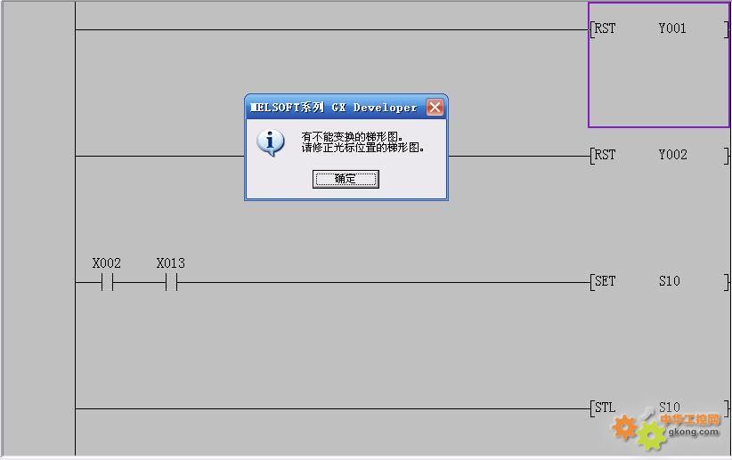

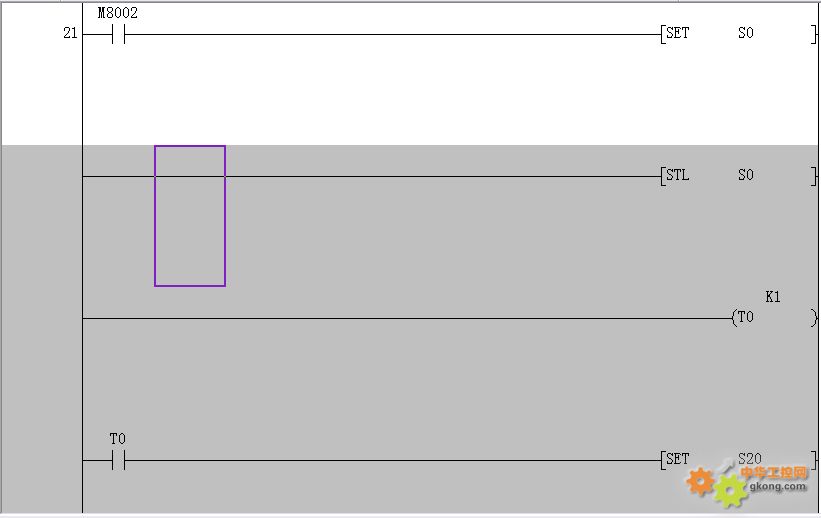

前面的程序就这样了,后面我继续截图。一按转换就出现顶楼图片2的那个对话框

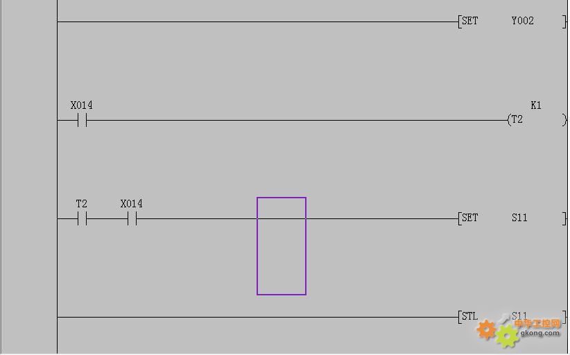

发表于:2009/7/28 13:23:09

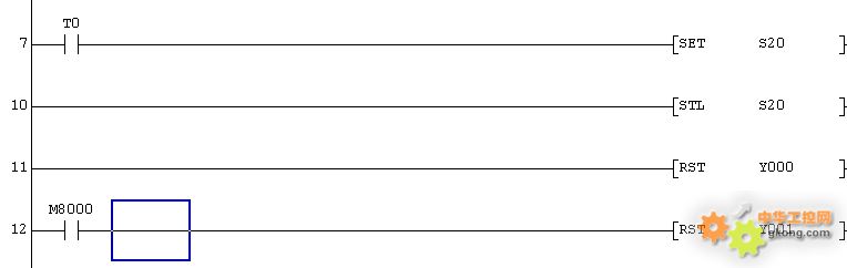

你这样写就可以了

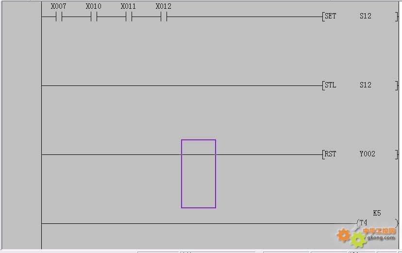

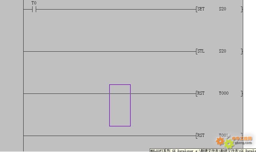

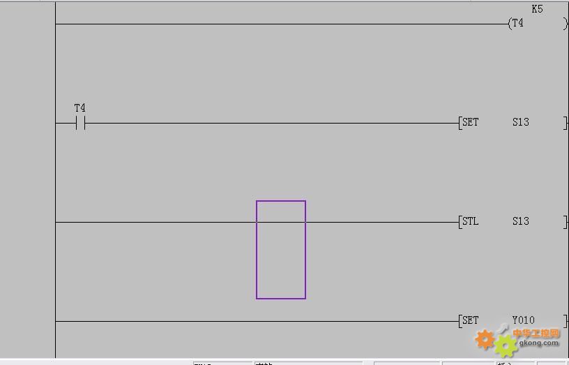

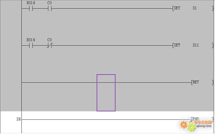

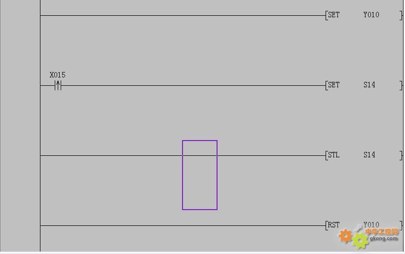

未能转换的程序就这些,我就纳闷了。我原来用手编就是这样输的啊,GX真是搞不明白了。

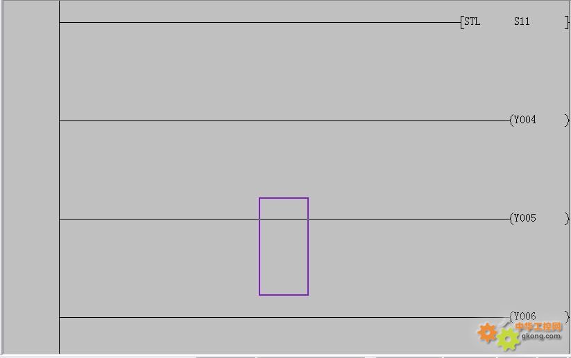

明白了,在有2个以上的线圈输出的时候,不能都从母线上走,必须并联下来。现在搞定了编译好了

明白就好,还可以这样做,也可以转换
