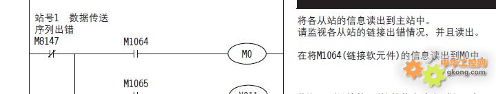

m8038
请问这个m8147是 不是写错了啊 应该是m8184吧???

发表于:2009/7/25 18:11:38
M8147 是Y000用脉冲输出中监视(Busy/Ready)
M8184是数据传送1号站出错

发表于:2009/7/25 19:24:34
恩 我在问个问题那个m8038是自动on的 ??不要我去设置的?

发表于:2009/7/25 22:32:15
m8038在三菱的通讯手册中写了他的特性是'R",只读的,不要设置

发表于:2009/7/26 21:53:17
是不是一直是on状态的啊

发表于:2009/7/26 22:21:54
N:N网络时这个是ON的
