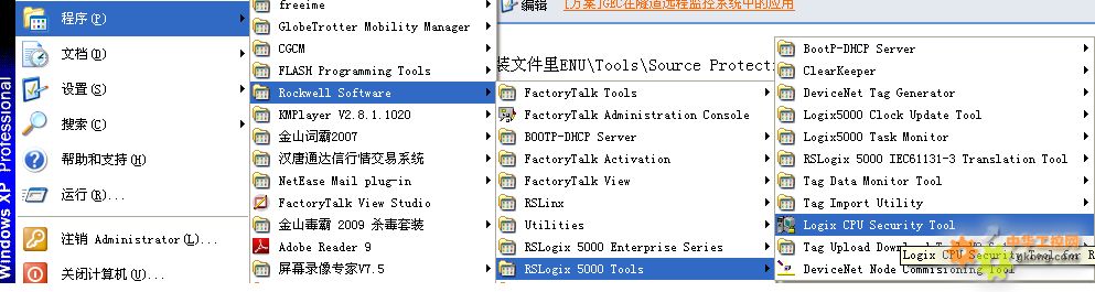

ab5000部份程序是如何设置密码的?

我用的是中文版的,你试试,用工具——安全——源配置保护

我的工具-安全-(这部分是灰色的不能点0

如果是灰色的,就需要在RS5000的安装光盘里找Source Protection Tool,运行后启动即可。

RSLOGIX5000安装文件里ENU\Tools\Source Protection Tool\RS5KSrcPtc.exe

或者你用这个
或者你用这个试一下,具体见图

源安装盘里面有的。。只是你安装的时候没有安装上
