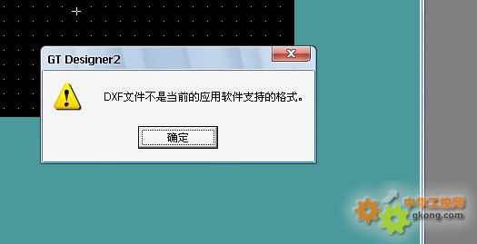

我用三菱的gt designer2软件 怎么那个dxf的文件我读不进gt designer2啊?那个dxf文件我是用autocad2008生成的啊

这个是我的cad生成的 dxf文件 我的触摸屏是f940wgot

在CAD2008中DXF格式共有4种,你选择最下面的那种 R12/T12 DXF 就行了

谢谢你啊

发表于:2009/7/23 19:24:38
成功了啊 哈哈 不容易
