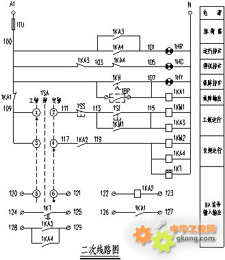

如何使用变频器的实现变-工频的切换?及循环?

变频器只是在达到工频频率时发出一个开关信号用以切换接触器的起合,而你工频还是需要旁路电路的。

以下是引用cvlsam在2009-7-21 16:22:14的发言:
那怎么实现循环软启呢?没有那么多端子可以接线啊。表情

发表于:2009/7/23 21:47:41
就是要么用变频器控制,要么直接用接触器控制

发表于:2009/9/11 9:00:10
[此贴子已经被作者于2009-9-11 9:06:48编辑过]
1484
zjonline
文章数:221
历史总积分:1484
注册时间:2008/11/20
发表于:2009/9/11 9:07:49
这是实际电路改造图所以元件标注有点乱,供参考

发表于:2009/10/21 10:15:53
只要保证在变频器没有输出后切换就没问题了

发表于:2009/10/21 10:20:17
对了,主要要考虑切换是否影响你的生产工艺
