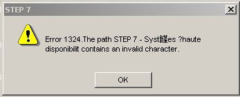

在这里下载了一个step7的软件,在安装时出现以下错误就退出了

方法1:step7v5.2升级。
方法2:操作系统中的地区设置里面将默认语言改成英语(或其他西文)。

我在英文windowsxp下安装成功。

我在xp下也遇到这个问题

安装step7 V5.3时若操作系统为中文版时会出现该问题.只要在控制面板中把默认语言设为英文即可.安装完毕后再把语言转换成中文.

我安上述方法试了,还是不行。

有两种方法,一先安装5.2,再安装5.3
二,在控制面板中,将区域与语言---高级unicode 语言选为英语,并从新启机,可以安装了
安装后,再将语言改为中文,在xp下实验通过

楼上说的很详细,我在XP安上了。

岂有此理,我怎么试了n次都没装上
