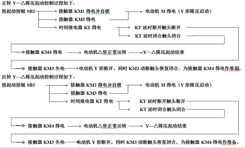

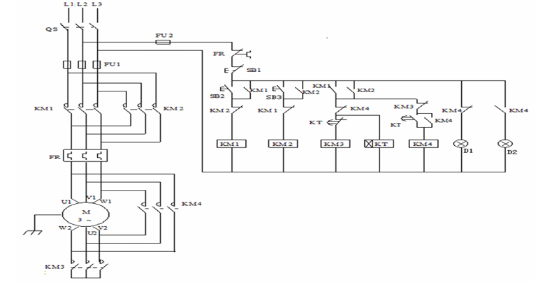

三相异步电动机的正反转及Y—△降压起动控制线路如图所示。
指示灯D1和D2的亮灭情况与正转降压起动控制过程类似。按起动按钮SB2,Y形降压起动,指示灯D1亮启,经延时若干秒后,电动机转换为△形正常运转,指示灯D1熄灭、D2亮启,此时电动机正向运转,按动停止按钮SB1,电动机停止运转。
按起动按钮SB3,Y形降压起动,指示灯D1亮启,经延时若干秒后,电动机转换为△形正常运转,指示灯D1熄灭、D2亮启,此时电动机反向运转,按动停止按钮SB1,电动机停止运转。

正确,不过这样的工作不多

比较喜欢纯继电控制的电路

动作比较少时还是直接用继电器控制成本低、方便。

这各流程倒是蛮标准的
