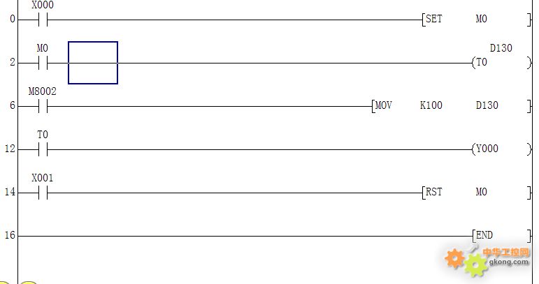

请问各位师傅 我用触摸屏修改PLC里计时器的 时间值 本来PLCli是 10秒 我用触摸屏改成了5秒 只要不断电 一直都行 断电再通电 就又变成 10秒了 这是数据寄存器的问题吧 我用的D 我看编程手册上 说D130是 EEPREM保持用 那就是这个了吧 可还是不管用那 请各位师父 指点迷津
FX1N和MT506MV

你用了M8002,因为M8002在运行的第一个周期是闭合的,所以你停电再上电就把100又传送给D130了

那这个图 我把M8002去掉也能正常运行的吧 那样就可以保持了 是这样吗

是的,可以把那一行都不要

已经用触摸屏赋值了,就不需要再用程序来赋值

用了M8002这行,相当于每次开机都是10秒;

师父们 也就是说 M8002那行 光去掉M9002 每次开机也都是10秒 对吧 把那行都删掉? 是这个意思吗
那我第一次开机的时候 是没有时间的吧 我还得用触摸屏输入数值后 才有数时间的过程的 对吗

你只要输一次就行了,因为这个是停电保持的寄存器

那一行整个删除;
然后整个程序写入PLC内;第一次设定一下;

第一次也是拿触摸屏设定吧
