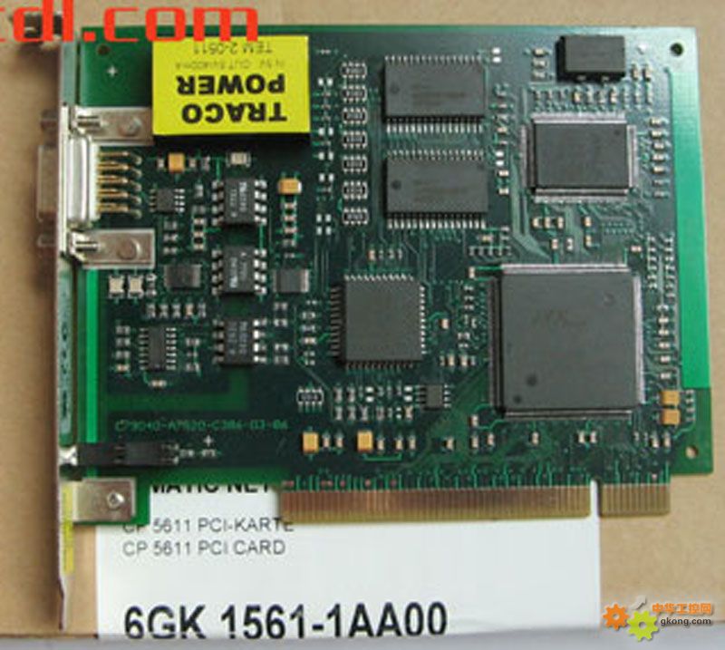

cp5611通讯处理器
综述:
●用于将pg/pc连接到profibus和simatic s7的mpi。
●通讯服务
-有softnet-dp的1类profibus dp主站。
-包括有softnet-dp的非循环dp扩展在内的2类profibus-dp主站。
-有softnet-dp从站的profibus dp从站。
-pg/op通讯。
-有softnet-dp或softnet-s7的s5兼容通讯(基于fdl接口的发送/接收)。
●短pci卡,用于带pci槽的编程器/pc。
●以下软件可一起使用:
-step7
step7-micro/win
protool,protool/pro
simatic pdm(用于pg/op通讯)
-com profibus
-softnet-s7(用于s7通讯)
-sfotnet-dp(用于dp)
●opc服务器随通讯软件一起供货。
应用:
cp5611能将编程器和pc连接到profibus和simatic s7的mpi多点功能接口。
● 用于带pci槽的pu/pc
设计:
●短的pci卡
●用于与profibus连接的9针sub-d插座。
功能:
cp5611运行于不同软件包下,使用户能经过profibus和多点接口(mpi)执行编程器功能和pc功能。每个编程器/pc只有运行一个cp,与此相同,每个cp只能用一个协议(profibus dp,s7通讯或fdl)。
以下软件包支持cp5611:
●运行于windows 95和nt4.0下的step 7 v3.2以上版本,从v4.02和k4.02.5起的windows98。
用于cp5611的驱动器包括在step 7的供货范围内。
●softnet-s7
s7编程接口可以与这个软件包一起使用。
●softnet-dp
cp5611可用作带这种软件包的1类和2类profibus dp主站。
●softnet-dp从站
cp5611可用作profibus dp从站。
●从com profibus v3.3起,使用本软件包,cp5611可用于profibus-dp系统的调试或诊断(dp在线功能)。
●从step 7 micro/win v2.1起,用作simatic s7-200自动化编程软件的硬件基础。
●pro tool,protool/pro
cp5611可用做simatic操作员面板,触摸屏和文件显示等组态工具的硬件基础。
为工业应用设计:
●用于便携式pc与profibus连接(例如:诊断和起动)
●安装和起动方便。
技术规范:
数据传输率:9.6kbps到12mbps
接口(用于与profibus连接):9针sub-d插座
供电电压:+5v dc +/-5%
电流消耗:0.5a
功率损耗:2.0w
允许的环境温度
●工作温度:-5℃到+40℃
●运输/储藏温度:-20℃到+60℃
●相对湿度:最大98%在+25℃时
订货数据 订货号
cp5611通讯卡 6gk1561-1aa00
