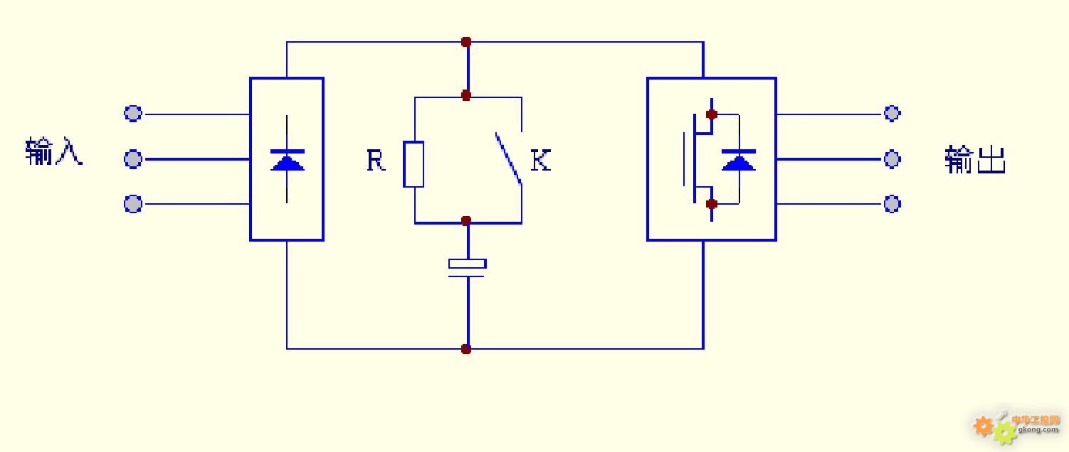

没遇到变频器过这个情况。楼主的供电电路怎么没有空气开关保护呢?
还有借这个帖子问一下,一般变频器是怎样对变频器的电容器预充电的?了解一下好做预防。

这个就是变频器的直流母线电容器预充电电路的一个例子。
当输入接通电源以后,开关K是打开的,电流经电阻R给变频器电容充电,待电容电压达到接近直流母线的平均整流电压时,开关K闭合,旁路充电电阻。每次上电,重复这种充电流程。
如果电容器经过一段时间使用,然后又放置了很长时间,电容器已经失效,需要重新激活。就必须按照厂家提供的充电规则充电,否则输入的模块就会因为电容器的失效短路而过电流炸。

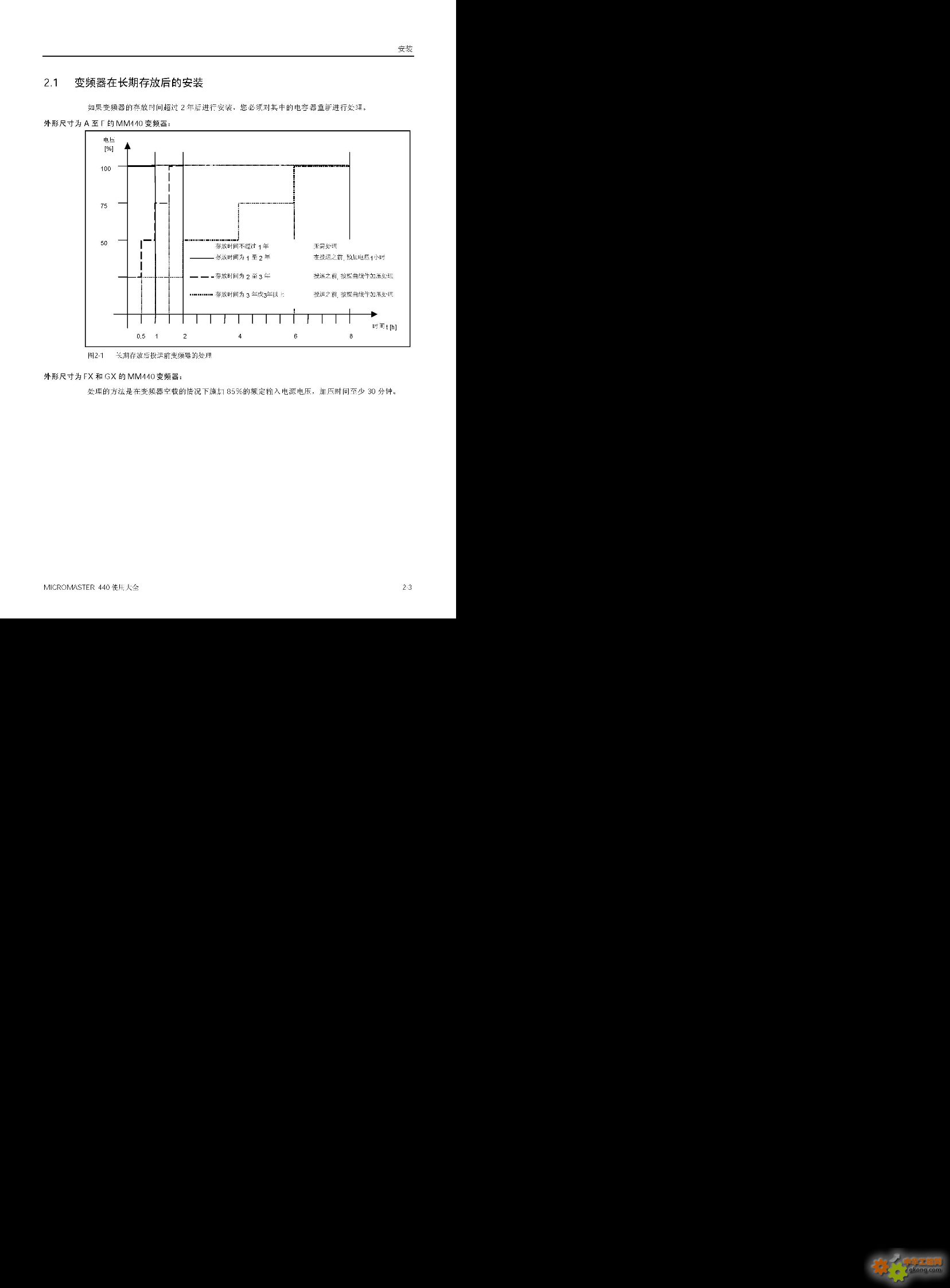

请问厂家提供的充电规则在哪里可以看到

这是摘自西门子的MM440变频器的手册中:《现场安装》一节的说明,图中规定了存放年限对应的充电规程。可以参考。因为所有变频器的电容特性都是差不多的。

最好的办法是搞一个小功率的自耦调压器,就可以了,输入电压任意可调。也有简易的方法,用单相220V先预充,再改三相380V充电,这个简单,但对于时间比较长的旧电容器预充电,就比较冒险了。

呵呵;存放三年以上没有通电的,要用25%额定电压先通电一小时,再升到50%通电一小时;

一般我们用的新的变频器,很少注意这个;
对于旧的存放时间很久的必须要注意这个;
对于AC380V的;如果不知存放时间,可以用AC100V的电压先通电一下;
