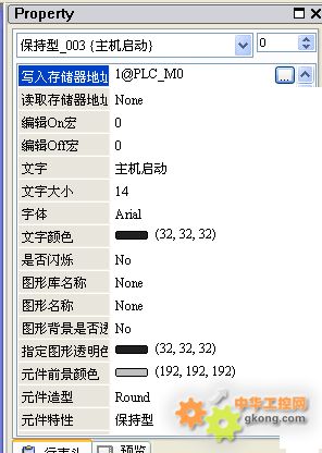

小弟初学PLC与触摸屏,在此向各位大侠求教。
我现在要用台达的触摸屏,主要部分已经完成。就是在按钮变色上不知道怎么弄。
启动,停止两个按钮。
要求:
初始状态:启动按钮(黑色)停止按钮(白色)
按下启动按钮:启动按钮(白色)停止按钮(黑色)
按下停止按钮:启动按钮(黑色)停止按钮(白色)
两个按钮均为保持型。
在此先谢谢各位了。

可以在按钮的0和1 状态设置不同的显示颜色呀

这是该按钮的属性。不知道哪些地方需要修改的。
请大家帮帮忙。
图片超过15K了 没显示了。555555

触摸屏的按钮通常还有个监控地址的,可以用监控地址来设置显示状态
15K图片上传是没问题的,可以截图保存成位图传上来

谢谢您的解答。按钮有个“写入存储器地址”,我把它设成了1@PLC_M0,M0是PLC程序中的启动常开触点。还有个“读取存储器地址”,我没有设置,为NONE。
您说的监控地址是“读取存储器地址:?

设置下“读取存储器地址”试下,地址也设置成M0,对应ON/OFF时的状态颜色也设置好

谢谢您!我已经在属性表右上角上找到了按钮的“0”和“1”状态,并且设置了颜色。
但是编译后在线模拟按了按钮没反应。。不知道是不是仿真器的问题。。
等拿到HMI在试试吧。
