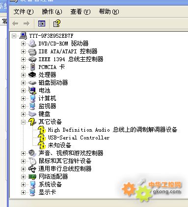

都说了好多次了,装了驱动后,你的电脑设备管理器里端口中出现的是COM几,为什么不看下呢

下次好好看一下发过的贴;
在电脑属性里查看转出的COM口是几?
还不会找个懂电脑的人;

你的驱动程序根本就没有装好;

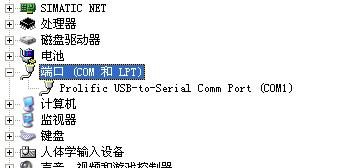

真服了U;
装好驱动后,看上面的COM口;
然后在PLC软件内设同样的COM口;

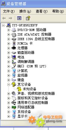

就是这里了

谢谢各位师傅的耐心  和教导谢谢现在可以用了
