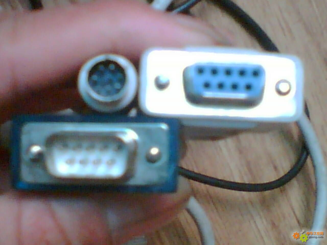

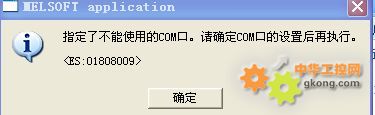

为什么不说下连接的情况呢
是直接连接串口还是转换的连接
双击上面图中串行上的黄色图标,设置正确串口号试下

是串口转换连接的

那就是了,应该是通讯设置问题,这问题论坛中已经说过几次了,转换后的串口号要和软件中的设置成一致
问问题,不描述清楚,来来回回好几个回合才把关键的东西给挤出来

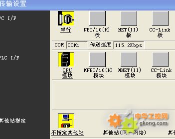

就是这里不知道怎么进入啊

点上面最后一张途中的“串行”两个字上面的那个黄色图标,到里面设置COM口号,要和电脑设备管理权中的串口号一致

里面com1到com63,传送速度9.6,19, 38 ,57 , 115里面选哪一个。       不好意思应我是一个初学者也是一个自学者有许多不懂的地方还请个为师父多多教我

是COM几,要和你电脑插上USB转串口线后,电脑中设备管理器中“端口”中增加的一个串口号一致,你现在的那里的串口是几呢?
传输速度用默认的就可以

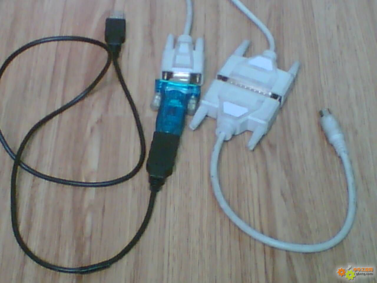

与USB有相关的问题吗我刚插上的时候电脑显示 USB serial controller  是不是USB驱动有问题啊

这些转换线在第一次插上时要装驱动的,如果不行重装驱动试下

就是这数据线 我不知要选择COM几 请各位师傅帮个忙啊
