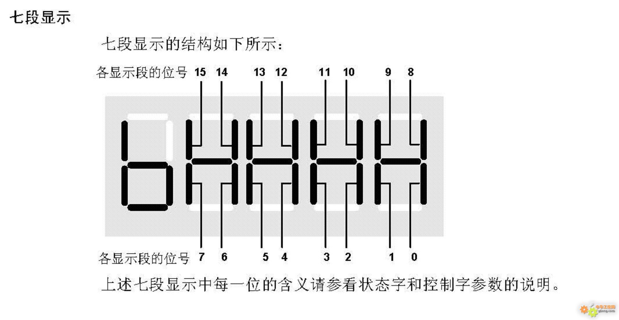

在MM440的说明书,第15-12页里关于r0403(编码器的状态字)有这么一句话“详细资料:请参看"MICROMASTER系统参数说明书"中关于"七段显示"的说明。”
我在说明书翻了很久,没找到在那有说这个东西的。还望楼下指教指教。

如图示,0代表0位;1代表1位...,可以通过r0403来监控编码器是否工作正常。

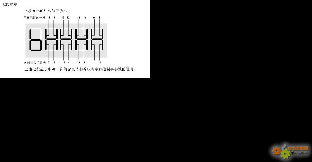

现在这个论坛的贴图,不知为什么会这样?只好重贴一张了。

这七段显示器,好像在说明书里没说明表示什么意思哦。

上面的图就是从说明书里剪切的呀,比还是没有仔细的去找吧?嘿嘿
