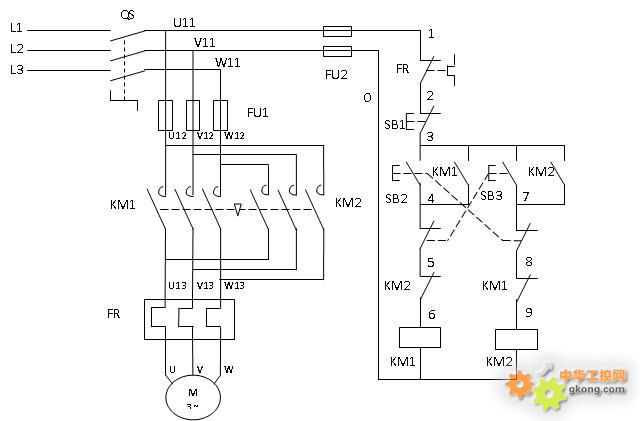

工作原理
1.三相异步电动机的定子绕组通入三相交流电会产生旋转磁场。磁场的旋转方向取决三相交流电的相序,改变相序,就能改变磁场旋转的方向,从而改变电动机的转向。
2.在生产中,要求对电动机进行保护。通常对小功率电机用热继电器进行过载保护而用熔断器进行短路保护。
3.在控制系统中,有时要求某一电器处在加信号作用下动作后能自动保持动作后的状态。这种作用状态为自锁作用.要求两个电器不能同时动作,这种作用称为互锁作用。
操作(1):合上电源开关(380v~220v),按下sb2启动按钮,km1接触器动作,电动机的旋转方向(正、反)。按下sb1停止按钮,使电动机停止转动。
操作(2):按下sb3启动按钮,km2接触器动作,电动机按操作(1)时反方向转动。按下sb1停止按钮,电动机停止转动,关闭总电源开关。
故障分析:接通电源后,按启动按钮(sb2或sb3),接触器吸合,但电机不转,且发出“嗡嗡”声响或电机能启动,但转速很慢。这种故障来自主回路,大多是一相短线或电源缺相。接通电源后,按启动按钮(sb1或sb2),若接触器通断频繁,且发出连续的噼啪声或吸合不牢,发出颤动声,此类故障可能是: ⑴线路接错,将接触器线圈与自身的动断触头串在一条回路上了。 ⑵自锁触头接触不良,时通时断。⑶接触器铁心上的短路环脱落或断裂。 ⑷电源电压过低或与接触器线圈电压等级不匹配。

1.  这种主电路采用隔离开关加熔断器的控制线路,上世纪6/70年代用的最多。
2.  极易造成缺相运行。
3.  目前主开关多选用断路器作线路的短路保护了,消除了造成缺相运行的危险。
4.  就本电路而言,控制电路的需用功率很少,主开关选用断路器,则主电路的熔断器就可以取消。
5.  此电路设置有正/反向启动按钮的互锁;
2.  此电路可从正转状态下,按反转按钮,使电机经瞬间的自由停车-反接制动-反向启动-正常运转。

此电机的功率不能过大,最好小于5KW
共同学习  看贴必回  回贴必问 问之必深 深入学习 习以为常
