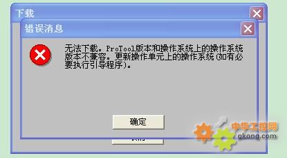

我们有一170A的触摸屏,一开始用protool下载程序用得很正常,早上用FLEXBLE编译程序下载了一下,根据提示OS更新 下载后很好 ---我就是想试验一下,后又想用protool下载正确程序 死活都不行 OS更新了N下 是不是此屏以后只能用FLEXBLE编译的程序了??

对的,OP170里的操作系统已经更新了到FLEXIBLE所用的WINCC5.0版,不能再用PROTOOL了。
