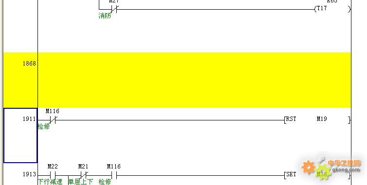

程序中那黄色部分是什么意思?

发表于:2009/7/2 17:10:41
如题。

如果你没有改变 ”显示色“ 的话,那软件上的解释是 ”变换出错“ 的意思,可以用FXGP-WIN-C软件打开看看

GPPW软件串接最大可以显示24步,你的已经是43步了;
转换到FXGP_WIN-C下打开就可以正常了;
