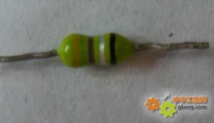

一模块损坏,里面一个电阻烧毁了,请教大家这是个什莫电阻?

最近机器上的一个模块坏了,拆下来,发出很大的糊味,拆开发现里面的一个元件烧毁了,找了一个相同的模块对比了一下,是一个电阻,万用表量不出阻值,电阻色标是:黄紫银黑,请教各位大侠了,这是个什莫电阻?
还有我从别的地方拆了一个,不过个头比原来的小很多,能用吗

个头比原来的小很多
这样不能用,功率不一样了

不能用,比他大的可以,小的不行。

应该是限流电阻,0.47欧姆。烧糊了可能有过流的地方。功率最好相同或稍大

你小心剥开外皮,看是不是有漆包线缠着,用在“交流”电路
如果是,坏的原因是同直流啦

应该是色环电感。
0.47UH.
测量时应该是直通,没有阻值。
烧坏时不通,无穷大。

应该是电感

xinjihua在2009-7-1 21:16:20
应该是色环电感。
0.47UH.
测量时应该是直通,没有阻值。
烧坏时不通,无穷大。
色环电感的电感和色环电阻的阻值是不是一样的算法

应该是一样的吧!

是一样的!
