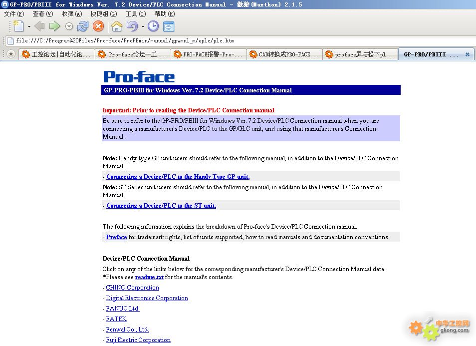

经常看到有人提问,GP跟XXX PLC通讯电缆图;
GP软件自带手册里,基本上常用的通讯电缆图都有提供详细图。
具体操作,请看本贴。

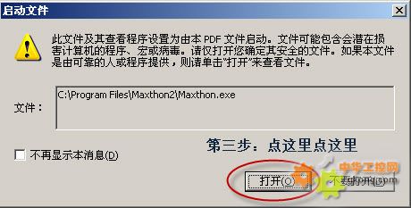

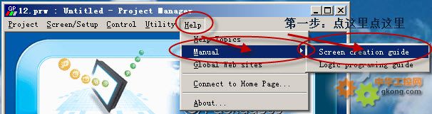

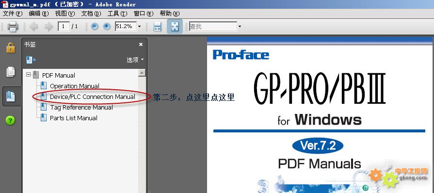

步骤一
首先你得安装ProPBWin C-Package03软件,当然Pro-EX的使用也是差不多的。
见图一:
完成第一步后就会看到如下内容:

步骤三
完成第一和第二步后,继续。。。
如下图:

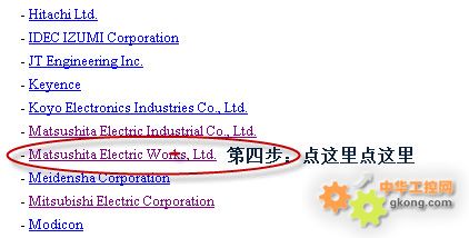

接下来:
我们会看到如下内容,这就是GP支持的所有PLC公司的列表了。

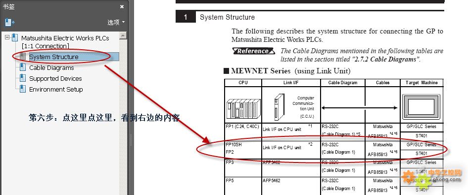

发表于:2009/6/28 20:25:53
步骤四
现在开始第四步:
比如说我们要查找GP与FP2的通讯电缆图:
点击松下公司
[此贴子已经被作者于2009-6-28 20:26:16编辑过]

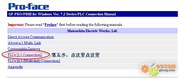

步骤五
一般考虑到GP与FP2通讯为1:1通讯
我们自然要点击1:1通讯啦-_-@
[此贴子已经被作者于2009-6-28 20:29:25编辑过]

补上图
编辑的时候居然不能再添加附件了,K。
该步骤完成会出现如下内容:
GP与FP系列PLC通讯手册就自动打开了。

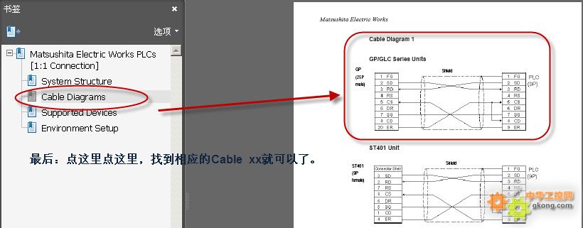

最后一步
最后一步啦:
从上面的图里发现,GP与FP2是通过RS232C方式连接,电缆图使用Cable 1.
我们只要找Cable 1就可以了。
见图。
