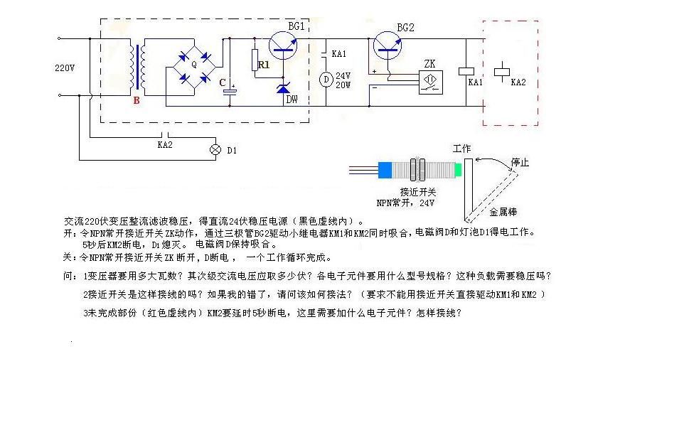

各位前辈高手帮帮忙.本人弱电盲,最好是发图上来,只有文字我看不明白的.谢谢谢谢!!!!!!

用二线制接近开关【220V,380V】直接串联在接触器线圈上,用三线的也好啊
楼主搞得太复杂了
