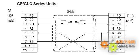

proface gp2301-sc41-24v与松下fp2用什么连接线啊?

FP2上有RS232接口;

是的,但是不知道用什么线,是不是普通的232转422就行了

都是232 还转什么

呵呵;PRO-FACE GP2301的COM1口本身就有RS232;
你再转换不是画蛇添足;

我本来有一根rs232的,是九针转25针的,本来是接其他品牌的触摸屏,现在我不知道可不可以用到gp2301上?

以下是引用小米稀饭在2009-6-28 18:02:29的发言:

这个接线图是针对proface gp2301-sc41-24v与松下fp2的吗???

没错;这是与FP2上的9孔的RS232连的;
