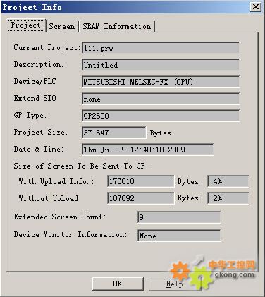

请问大家PRO-FACE2600报警保存的消息个数能设置吗,我没有用储存卡,但是只能保存32条报警消息,觉得太少了.

32条信息?
不可能这么少。
上线是768.

楼上的兄弟,能说说那里可以设置吗,我没有配卡,最多可以存多少条呀

Q-TAG设置里。

有没有这样的情况,就是说我的画面占的内存多了,那报警的消息保存就少了,我用GP2600的画面占了3.3M.

以下是引用放你一条生路在2009-7-8 18:58:49的发言:
跟画面内存是没关系的。
看图。
再补一张画面程序内存分配。
