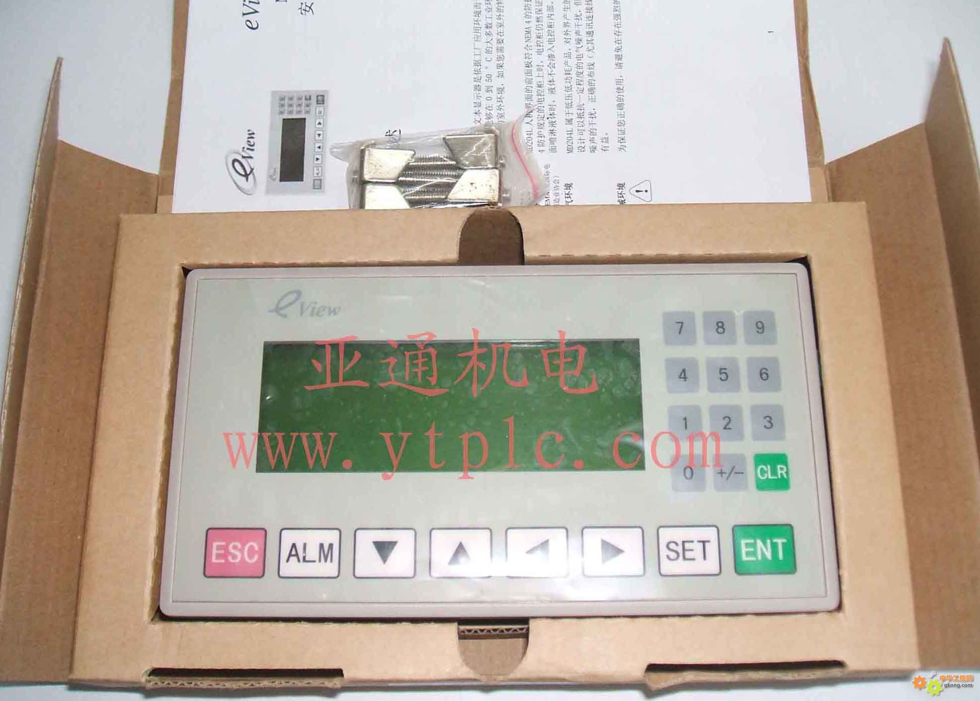

我想用图上类似的文本显示器,PLC用的是三菱的FX2N和4AD模块。
我想问的是,我想要有两个地方显示数据,能否实现一台PLC带两只文本显示器?
如何通讯呢??

欧姆龙的可以,三菱的有2个通讯口就应该行

三菱的可以加扩展板

不知你那文本是不是422通讯,如果是的话再加一个FX2N-422BD板,因为2N的主机上本身就有一个422的编程口,再加一个扩展板就可以了,但也只能是加一块而已,具体安装可以看说明书

一般只有一个通讯口,但三菱的可以增加一个B422

我那个文本显示器确实是可以和三菱PLC通讯的422的通讯口,你可以肯定我再加一个FX2N-422-BD的板就一定可以使第二块文本显示器也显示吗?
我怕买回来,不好用,实现不了我这功能。
我打电话问生产厂家,那个销售员也不确实是不是可以用,他只是知道PLC8针孔的上方有个横条的接口,FX2N-422-BD板就是接到那上面的,然后扩出一个422接口。

接两个文本我没用过,但加扩展板是可以的,你可以问一下供应商或者找三菱技术支持4008203030

呵呵;用三菱的文本F920是肯定可以的;而且也不需要422BD;
这个就不好说了;
