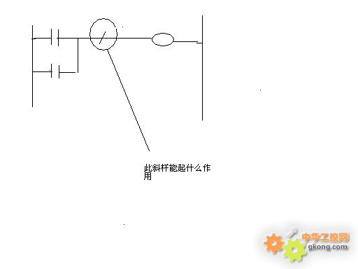

请问各们朋友,上图斜扛能起什么作用。谢谢。三菱FX的PLC

程序取反 就是结果跟没有斜线相反

前面的运算结果取反

INV指令;

综上所述,为INV指令,表示取反的意思。
原图,两个接点并联后的结果,经过斜杠后被取反。即,若两个接点并联后的结果为1 ,则原图所驱动继电器断开、为0;反之,为1。

非常感谢各位朋友的指教。小弟我明白了。特别是4楼的朋友说得很详细。

取反,就是0变1,1变0

我也来凑热闹,现在这个情况你不动,输出继电器线圈带电闭合。前面连个常开触点全部闭合,则线圈不带电。就这么个意思。取反嘛

FXPLC 取反指令不是CML吗?怎么成了INV了。

CML是取反传送,把源数据反向传送的指令,属于应用指令
INV,取反指令,把运算结果取反,属于基本指令
这两指令看手册结构还是有些不一样的
