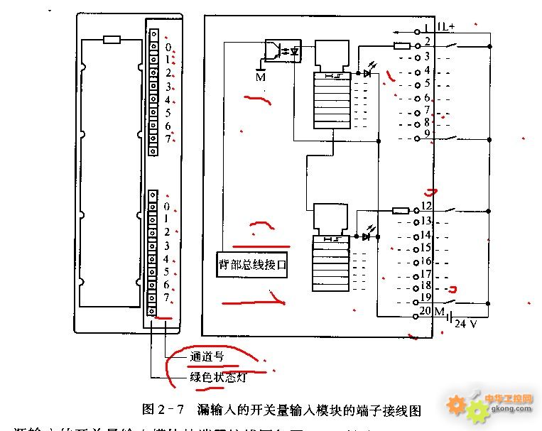

这个1号端子有什么用的啊??

1號端子L接駁電源+

1、接电源的+24V;
20、接电源的0V;

是给模块供电用的
