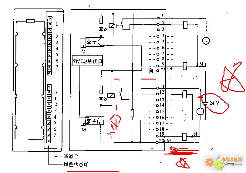

请教 如图这是一个继电器输出模块 你看下方 怎么直流24v和交流电都接的啊???

这是继电器输出的;
10、20是给模块供应DC24V电源的;

10、20是给模块供应DC24V电源的;1.11接220V火线,零线共用。

因为不是一个公共端,所以是没问题的
