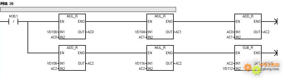

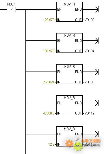

这是我公司的煤气热值的计算公式和各系数的赋值,不明白的是公式部分,我们人工化验时使用的热值Q=126.973*AC0+107.973*AC1+250.824,现在的公式实际上是按照公式Q=12.8[126.973*AC0+107.973*AC1+250.824]-47360.0计算的,其中AC0和AC1分别是一氧化碳和氢气的含量,由气体分析仪以4-20毫安的信号输入西门子EM235,PLC是西门子S7-200 224,
那位高手给分析下为什么这两个公式不一样呢?

两个公式肯定是不一样的;

非常不理解的是12.8和47360.0怎么来的,厂家做这个程序的人已经找不到了,厂里的人都不清楚这个。

发表于:2009/6/18 21:56:37
第二个运算时,D108应该是没有用上的
感觉第一个对

发表于:2009/6/19 12:29:21
vd108应该用上了。我给12.8和47360.0从公式中删除,然后通过西门子的仿真器模拟,得到的输出差别很大,相同的输入情况下没修改公式是11.84毫安的输出,修改后就成了2.8个毫安左右了,不明白啊!谁能指点下啊?12.8*3700=47360.0,可是不知道这几个数的存在原由,特别是和人工化验时计算公式差别很大。
