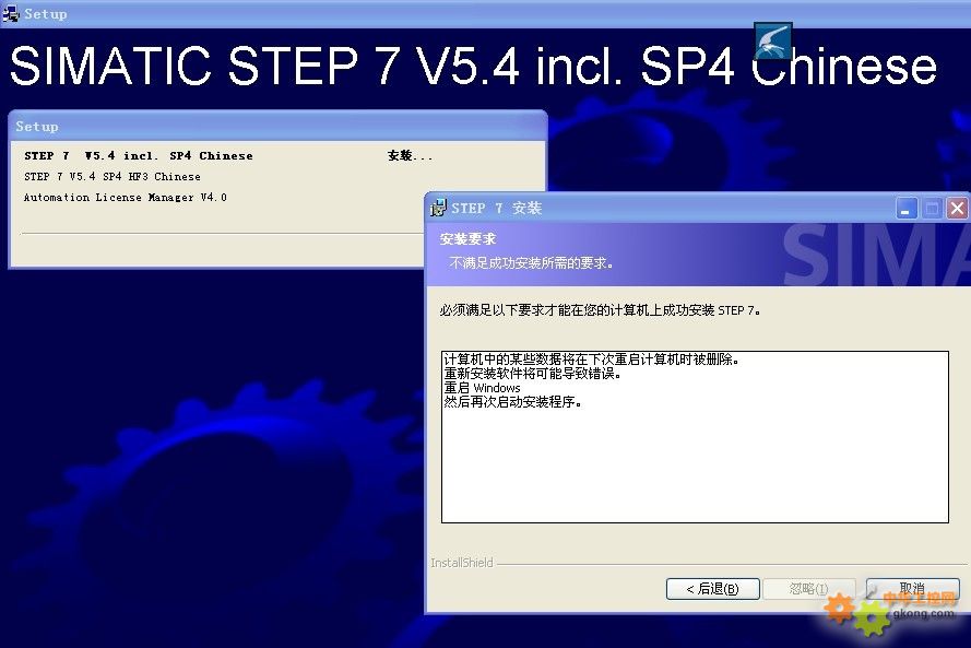

在安装STEP7 5.4 SP4时出现以上现象,如何处理,知道的告知下,谢谢哦!!!

当多年前同样的错误现在转换为中文时,一大批人“傻眼”了 ……
引用中国工控网yuanle的答复:
论坛上很多人受西门子软件安装需重新启动机器,然而启动机器后又提示重新启动机器,然而反复重新启动仍然出现这样的提示,导致软件不能安装。现在给出解决方案:
在注册表内“HKEY_LOCAL_MACHINE\System\CurrentControlSet\Control\Session Manager\ ”中删除注册表值
“PendingFileRenameOperations”
不要重新启动,继续安装软件。
现在可以安装更多程序而无需重启计算机了。

发表于:2009/6/15 13:25:47
非常感谢!!!
安装正常!!!

发表于:2009/7/9 23:18:31
先安装step7v5.4 sp3 再装v5.4 sp4
