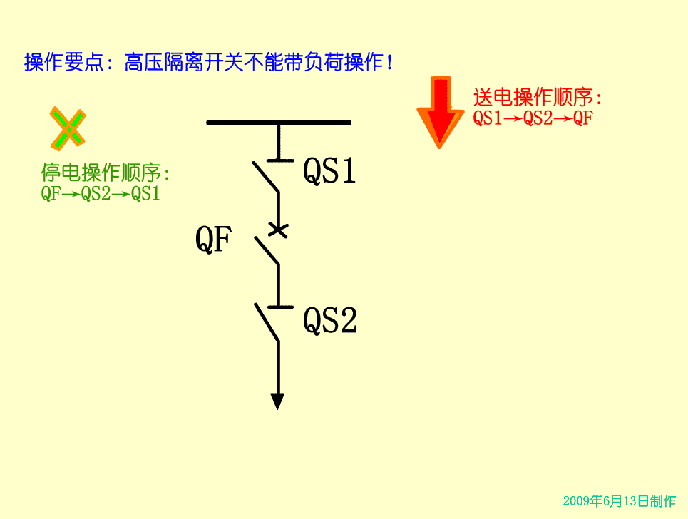

挺形象啊!在详细点就好了

只要明白隔离开关不能带电操作,而断路器可以带电操作就OK!
没错,就是这意思
我的一个同事就见过带点拉隔离开关的事情那人两三年没上班

五防要做好!

安全第一,讲多少次都不多啊
