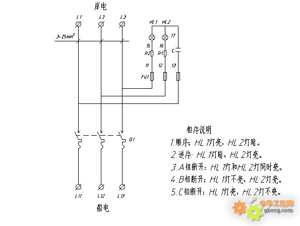

关于相序的问题

我帮你把图贴上来

R1和R2的阻值是多少?应该是相等吧?C的参数呢?

没看明白,说的断开是指下面的断路器吗?

图中两灯泡是220V 15W 两只电阻是20W 1.5K 电容是1000V 0.47UF ,以上所说的断开就是断相,这个电箱的作用就是当船靠岸时,船上的发电机停止工作,船上所需用电从岸上接,这个箱子起到一个连接的作用.

现在信老师来,这个问题对他来说是小意思,楼主再发个贴吧

大侠们:怎么没人解答啊!大家共同探讨啊!

不知楼主想讨论什么?我觉得关于顺序和逆序的说明有误!
