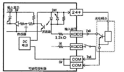

在上面就是NPN的输入;
至于接点输入,就是把X0与COM直接连接;
RFID在悬挂系统生产过程中导引AGV

输入还有什么正弦波信号?

ZCMY在2009-7-15 16:52:04
输入还有什么正弦波信号?
类似于正弦波信号吧~~!
就是,其实我要测的是柴油机的转速而已,但我一直不确定那个输入的到底算是什么信号,而我的那个指令上不是SPD吗?那个不是脉冲密度收集指令吗?而目前我公司用的转速传感器(磁性的),发出的到底是什么信号呢?电压?脉冲?还是什么?
你图上那个光电偶合,我图纸上也有的,但是,我就不知道那是怎么接的,那图上怎么有两个X000?

喔~~~~你那个另外一个X000和开关连一起的,是想给我看,接点输入,是吧?
7MA那个和COM接的,是NPN输入,是吧?

不是2个X0,是指输入X点;
接点输入就是COM直接与X相连;

建议
建议你理解下集电极与差动方式,这是PLC内置高速计数器与模块计数器的区别,也许你的传感器是差动输出吧!
