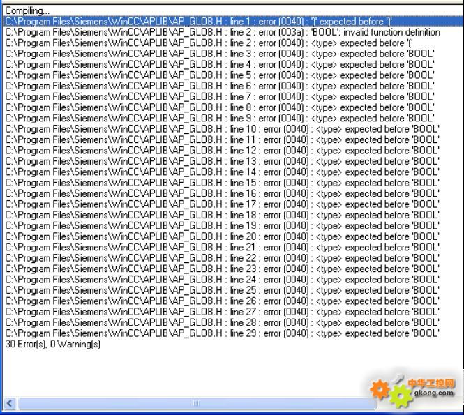

我的WinCC总是C脚本无法编译 编译后无论怎样都显示有30个错误 许可证已安装  请教各位是怎么回事  内容如下:
#include "apdefap.h"
int gscAction( void )
// WINCC:TAGNAME_SECTION_START
// syntax: #define TagNameInAction "DMTagName"
// next TagID : 1
// WINCC:TAGNAME_SECTION_END
// WINCC:PICNAME_SECTION_START
// syntax: #define PicNameInAction "PictureName"
// next PicID : 1
// WINCC:PICNAME_SECTION_END
DWORD value;
value=GetTagDWord("x"); //Return-Type: DWORD
value+=1;
if(value>100)(value=0);
SetTagDWord("x", value);
return 0;
错误的显示由于无法粘贴就一图片的形式发上来了
谢谢了
有人说是优化大师的问题 可是我卸载之后还是一样;也有人说需要重新生成头文件,但是我不知道怎么重新生成头文件。麻烦各位解答一下  谢谢

我已经试过重新生成头文件了  还是一样 还有没有什么办法  麻烦大家想想办法 谢谢了

把你计算机的杀毒软件关了就可以了

可以把所有行的程序都注释掉,然后编译,找到是语句的问题还是环境的问题之后再解决。
