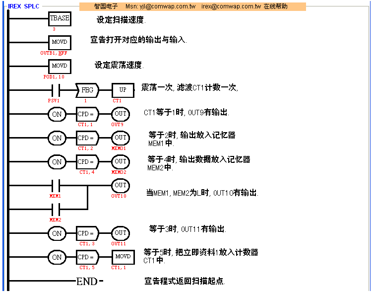

#34楼
采用一个计数器,给一个脉冲时间,这样子很简便,我是采用IREX SPLC MX-1系列写的具体程式如下,让大家参考.123 321......来回循环

#35楼
火线 —————————时1常闭——————————————时1线圈——————零线—— |—————-时3常闭——————————————灯1————|— |—————时1常开——————————————时2线圈——|— |———时2常闭—— 灯2——————|— |—— 时2常开—— 时3线圈————|— |—— 灯3————|—

发表于:2004/8/14 8:12:00
#38楼
我是说用PLC控制~~何况现在还有可编程通用逻辑控制继电器;
不过如果单纯用时间继电器来控制这活确实很麻烦
