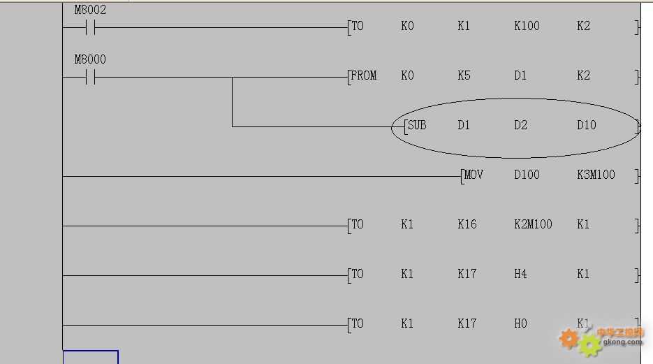

这是一个普通的温控程式模拟量输入用FX2N-4AD-PT模块,模拟量输出用FX2N-2DA模块
请教各位上图圈中程式中的D10是否应该改为D100??
谢谢

SUB D1 D2 D10

应该不要改吧

可我搞不懂它怎样来控制温度,看上去输入与输出没有什么关系吗??请多多指教。

那D10和D100其它地方还有没有,最好是把整个程序传上来,要不就这一小块程序很难分析的

没有了,程式中D10与D100只去现一次以后的程式都是输出程式。

你这个是个实际工程还是哪本书上的例子

程序好像比较乱,16,17号缓冲区,你要往里写什么,这个只要读就可以了
D100中存的是什么数?

呵呵;只是一段程序,看不出来;
D10与D100在程序其它部分有没有换算?

[QUOTE]这是书本上的一个实例,其原理如下:FX2N-4AD-PT接收两个传感器的数据转换并计算进出水温差再经过FX2N-2DA模块调节冷冻水泵速度。另一路为4-20MA电流,控制调节阀的开度。
FX2N-4AD-PT模块为0#,两个PT100温度传感器分别接输入CH1和CH2
FX2N-2DA模块两个输出通道分别控制变频器及调节阀。
