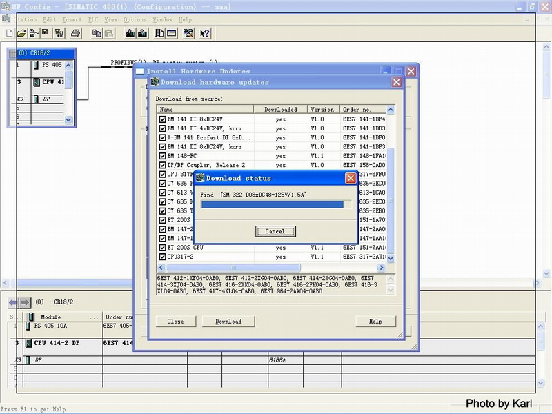

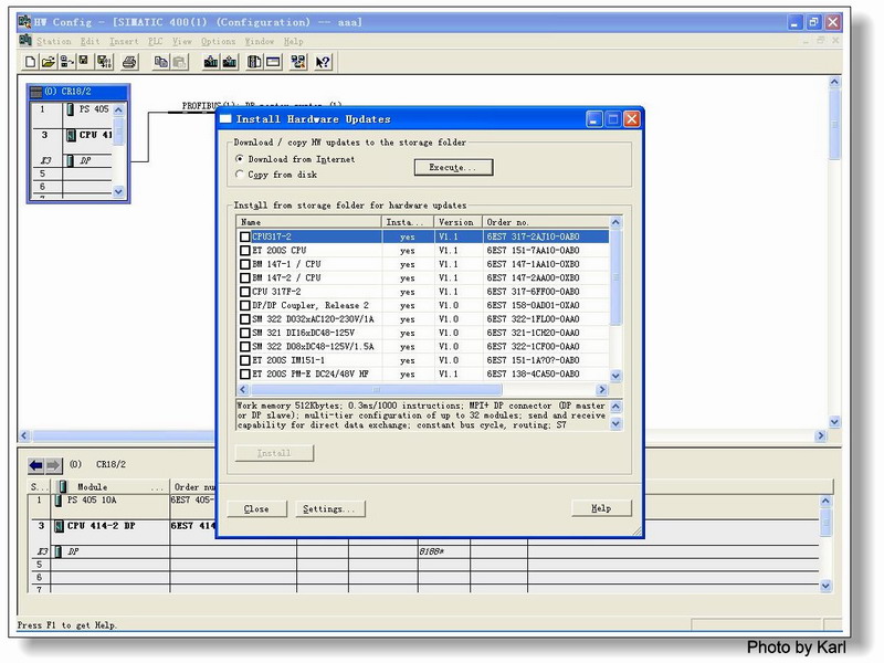

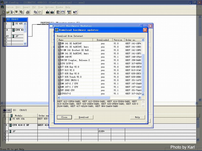

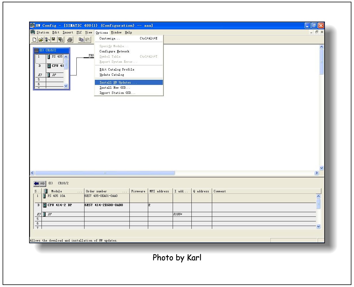

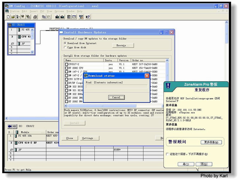

内容详见以下五幅图示:

版本:S7v5.2

下载完毕,点击安装。你的S7系统就支持最新的西门子硬件了。

别告我,你找不到这些页面,没有连接在网路上...
