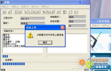

屏里觉得有程序的,那到底是为什么?是不是线有问题表情表情表情

怎么了?显示正常吗?

各位大侠,指点指点啊!

禁止上传

传输设置里有个GP画面和装载消息好选择的

传输设置的前2个你选择没有

呵呵;屏内的确有程序;
但编程的人设了"禁止上传";
所以你是读不出来的;

解密也没用吗?

第二个没选,这个有没关系的?
