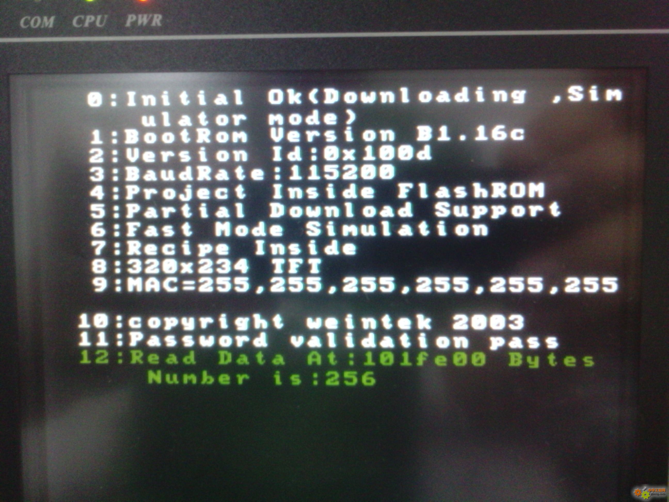

请问出现这个界面后为什么就不能下载做好的工程了?
大哥们
帮帮忙看看这是为什么,谢谢啦
我在线等呀,,谢谢啦!

版本问题?你是什么PLC?用什么软件下载程序?

重新编译,或者重新上电,或者编译不成功,程序有问题。

复位一下看看

在新建工程时,设置好与之连接维纶触摸屏类型.如:MT506T/C/M[320X234]
否则不正常及乱码.

用V2.74版的试一下;

你可别用eView的软件下Weinview的屏。

一般是软件错误或者画面有错误的地方

楼主是不是触摸屏背面的那几个开关的问题啊。(小弟猜。。。。。。)

可能是没有编译就点击下载了,重新编译,下载,再重新上电。
