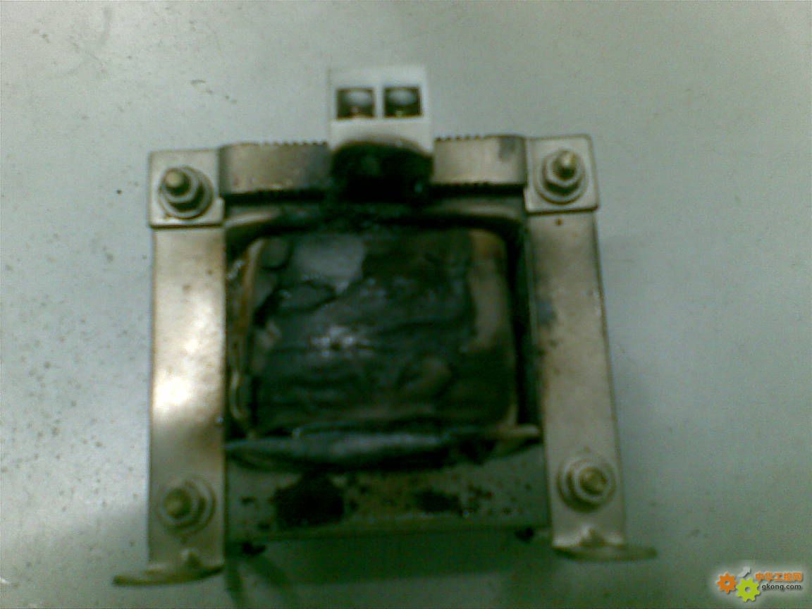

想请教一下各位师傅,哪些原因会使这个控制变压器烧成这个样子?

这个问题作为旁观者很难得出准确的答案,只能进行推理性分析:一般而言,变压器的次级在内,初级在外,所以从图片上看可能的原因初级单相绕组错接为两相、误接直流电源或者次级严重过载或短路。

这个原因有很多的,最好是说一下是用在什么地方的。

是长期坏控制变压器吗? 你这个控制变压器用在那里呢? 能说清楚点吗?
你只发张图。不能说明什么。最主要是电流大小方面。 这个控制变压器可能存在大马拉小马也会引起变压器坏掉。
电流大了。变压器发热也会坏的。你仔细想想吧

这个控制变压器是用于将380V的电源转变为220V,供给接触器线圈、散热轴流风机使用,是长期使用的。

有几种可能:
1.本身质量问题上,如线径细等
2.容量选小了
3.可能次级出现了短路
供参考

既然是长期使用,在排除其他故障的情况下,多半是绝缘老化,建议更换时:适当增加变压器容量,同时采取保护措施.

控制变压器过载、散热不好、绝缘老化都可能造成变压器烧毁。

要带接触器线圈还有散热轴流风机,并且是长期使用,那最好是容量再选大一点的

质量是不是有问题
负载是不是大了
