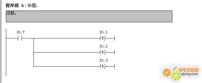

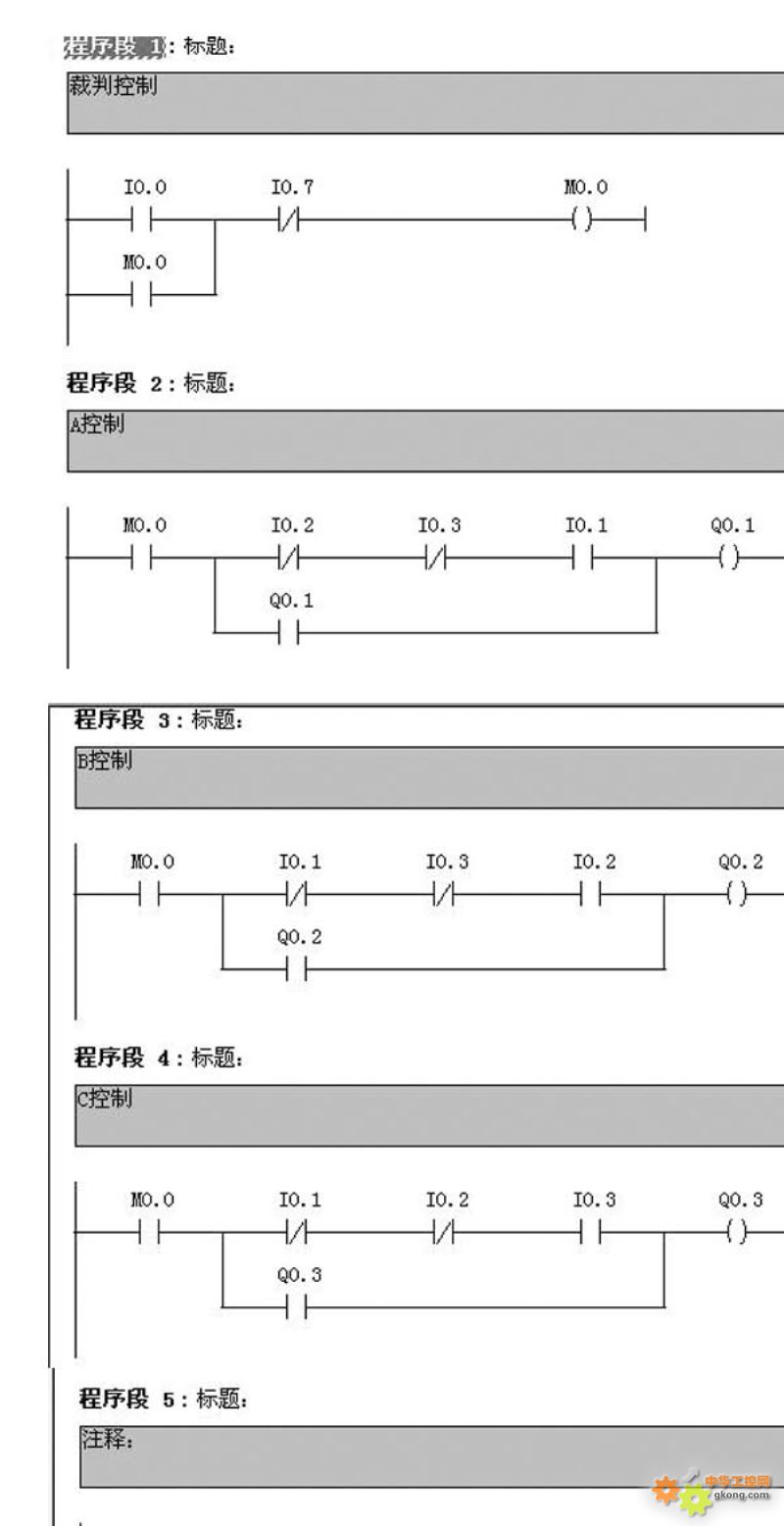

请老鸟指教下有什么不足?我是心血PLC编程的。欢迎大家指教

其中 I 0 1 2 3 7 是SB0 SB1 SB2 SB3 SB10 Q 1 2 3是 L1 L2 L3

落了个程序5 不补上

不清楚要指教什么?程序,首先去检查功能是不是满足~
以S7-400的机型去做这个程序,哪怕你没有事情干去乱写一通,也无多大问题,毕竟用“四核”玩单片机程序,芯片速度放在那里的。

我的意思是我的编程有没错误和改进的地方。。就像做算术题,有简便做法和一般做法一样。我只想吧自己不足的地方找出来。如果认为我拿P7编这个是无聊做法的话,那我也没办法
