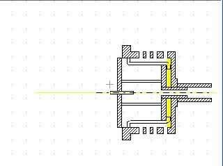

在某些工程中,我们需要在触摸屏里画工艺流程图,但是很大一部分触摸屏软件知识支持简单的线条的XX00,并不支持复杂的类似CAD这种专业的软件功能。
     这个时候怎么办呢?
     如果使用的时候GP3000系列的产品,如下附件内容可以帮你的忙。。。

GP2000的也看到用CAD转成BMP文件,通过画面叠加生成的图效果不错;

效果当然会很好。
线条都是分开的,可以自由移动。
