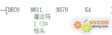

DECO到底什么意思啊?

DEC是减1 但DECO我的资料上没有哦
这个 大家看看啊 有点幼稚 望谅解

依M611~M614的状态译码后对应M570~M585中的一位输出;

M611~M614全为OFF,则M570输出;
只有M611为ON,则M571输出;
M611~M614全为ON,则M585输出;
中间的可以自己算一下;

从其他地方看 M611是和M571对应的

我知道了 就8421码那种 谢谢啊 呵呵 非常感谢!!

解码指令。。3楼说的很清楚。。。
