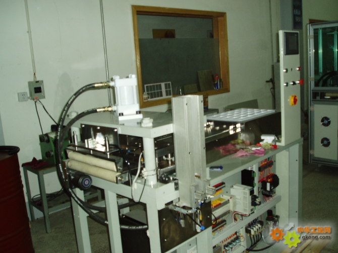

PLC还能看到一些,人机只看到远景
楼主可以把配置,控制方案简单介绍下
三菱 PLC、触摸屏、伺服电机、变频器、数控系统

人机的图片就看到远处一个屏,把具体画面发上来看看。

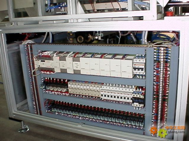

第二张图,感觉电器排板太挤,最上面一排的右边,小型电路器与模快紧挨着不好。

上面那个是FX2N的PLC,有三菱的J2S伺服;
下面那个PLC后面带那么多扩展及特殊模块,PLC上的电源容量恐怕不够用吧;

谢谢提宝贵意见..... 这是我03年做的第一台设备电气控制.. 也是我这辈子接触工控行业的第一步....
还有很多,我都拍下来保存起来了,每当我遇到工作上的困难的时候,我都会拿出来看..来勉励自己.第一步都迈出来了,何况这一步!!
以后我会经常更新照片,和大家一起分享进步...

楼主应该学习一下,欧系的,他们的电气柜做得漂亮

这个是教学系统吧,看上去还不错
