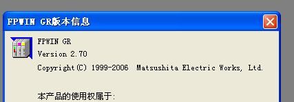

最近接触松下FP-X C40R ,使用FPWIN GR 2.7版本的编程软件里面没有这款最新的PLC。
PLC和编程软件无法通讯 (使用其USB端口连接)
但是在电脑设备管理器里面又存在CP210X USB to UART Bridge Controller (COM4)这项~~~,之前没有搞过松下的,那位懂这方面好人指点下,谢谢!

要2.73的软件版本可以

呵呵;FP-X C60  C30 C14用V2.70的版本就可以了;
C40是后来才出的,要用V2.73;
通讯口可以用上面的RS232口,也可以用USB;

问题已解决,确实是软件版本问题,我的设置也有问题, 非常感谢  ZCMY与wushulin的帮助~!

不过FP-X C40你用V2.70下型号内选FP-X C30 C60的也可以;
不用升级到V2.73;

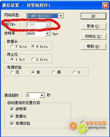

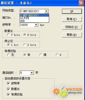

通讯设置如下:
用RS232时选C-NET;用USB就选USB;

我的2.70的没有USB这一项,不知道怎么回事,所以只有用2.73的了~

呵呵;我的是V2.70;

可能是我驱动有问题~~,不过现在用2.73的好了
