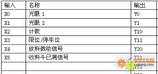

  3.5 PLC接口设计(表1)
  表1 I/O接口定义
  注:晶体管输出信号经过继电器转接后控制外部电路。
