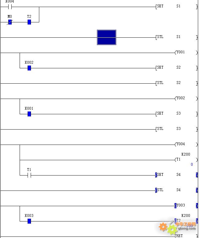

T2满足时为什么不会跳到前面S1处来.

应该是程序有问题了
把LDI M0   AND  T2 这行的指令移到最后RET 前面写,且用OUT S1
这样试下

我刚试了,按你说的那样是可以的.
我一把加进去的那一步删掉就不行了.
这又是怎么回事呢?

什么意思?具体那一步删掉不行?

呵呵;最后你没有S1的输出,肯定不能返回了;

给你个例子;
这是步进图的最后一步;

就是你说的要我加进去的那些。是不是后面一定要一个OUT S1才能返回啊

FX的编程手册上就有步进程序的例子
后面的RET前就有OUT S1
你通过实践已经证明了有OUT S1才能返回了
