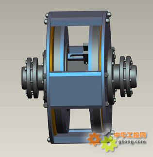

永磁涡流联轴器-软启动、过载保护新技术

这个东西低速状态的转矩特性如何呢?如果不好,怎么调速呢?似乎还是具有一定的使用局限性的。
首先,低速段转矩特性差,第二,不能做的转速比较高,第三,传动轴系的转动惯量比较大。

关于这方面的技术大家可以到中达电通的网站上去了解。这是美国人搞出来的一项技术。我在北京参加展会的时候看到过这个产品。

想要转速高加一对增速齿轮就可以了,液力偶合器都做到30000千瓦,20000转了,在大功率范围内变频目前还是不成熟啊

磁力耦合器主要性能特点:
1、节能效果:10%~70%
2、电机与负载的力矩传动通过磁力传递(即空气传递)
⑴ 电机与负载(风机或泵等)安装时不需要对中线
⑵ 电机与负载之间无磨擦
⑶ 电机与负载之间无振动传递
3、电机为软启动(空载启动)
4、延长电机及负载(风机或泵等)的寿命
5、该磁力联轴器与磁力驱动装置的工作寿命为30年
