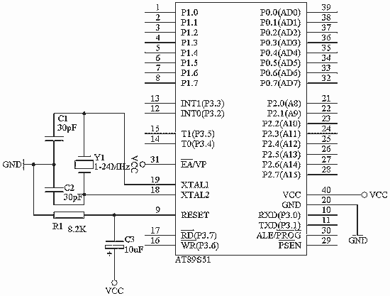

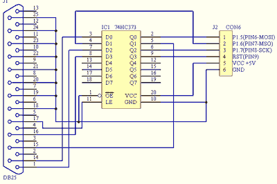

各位高手
昨天从按网上制作ISP 89S52下载线,但总是Easy 51Pro软件总是检测不到器件
isptest测试软件,检测端口电平没变化,图如下,请各位高手指点;

你的IC1在库里有没有这个封装呀。

这个电路图错误,我用电子报的电路图作了十个都可以用

612563在2009-6-15 23:42:52
错在何处,帮忙指出
